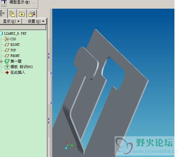

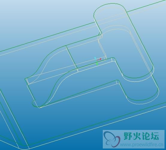

公司要求做的钣金件
用凹模成型做出以下这个特征后有工件成型有异常
求助做这个特征能用凸模做吗,成型异常可以解决吗
先谢谢了 TX们

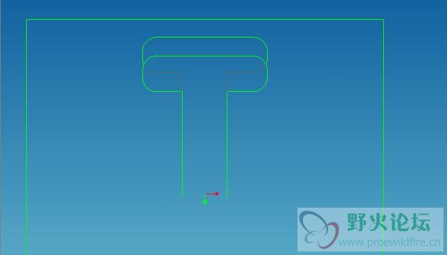

发表于 2011-7-20 08:40 | 显示全部楼层

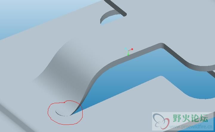

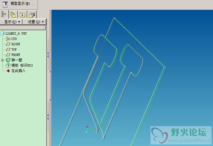

我的建议不要用成型来做。最好用缝特征,然后再用折弯特征。还有需要注意的是,这个零件在做那个T型形状的时候,边上一定要有间隙,否则模具是做不出来的,这个在建模的时候最好先考虑到。

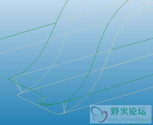

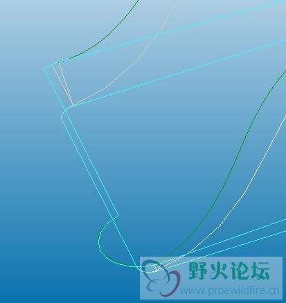

发表于 2011-7-20 12:57 | 显示全部楼层
可以做成型特征,也可以变形区后折弯,完成以上建模,我个人认识用成型做的效果会题解理想,用变形后折弯的方法操起来会注意更问题,

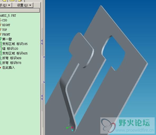

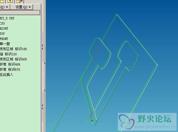

发表于 2011-7-21 11:28 | 显示全部楼层
两种做法:1,用缝特征、变形区域和折弯来做;2用成型来做。两种方法做出来的效果是有区别的,请参见下图。PS:用成型来做的时候,没有出现你所说的异常。

 楼主| 发表于 2011-7-21 23:37 | 显示全部楼层
感谢 sq1721 的详解
小弟受益匪浅 谢谢
实物样子是用第一种方法做出来的样子
