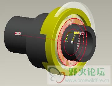

轴承在定位时该用什么方式定位?!
销钉?!轴承?!
定位方式中有个“轴承”定位,这是怎么操作的?!
为什么我用销钉定位时老是会这样?!

在约束条件中,对约束类型做适当调整,如将“对齐”与“配合”互调,试一下

你选择了 轴承 连接后就可以看到是一个点对齐约束,做两个点作为参照对齐就行了

当然用销钉也是可以的,或者用圆柱连接加平面连接也行的

那个点怎么搞?!

基准点工具创建

我用销钉定位时也会出现楼主说的这种情况····

销钉就一个轴对齐和面对齐,关键是轴和面要选在同一个元件上,就是说销钉连接是两个元件之间的关系,不能有三个元件
