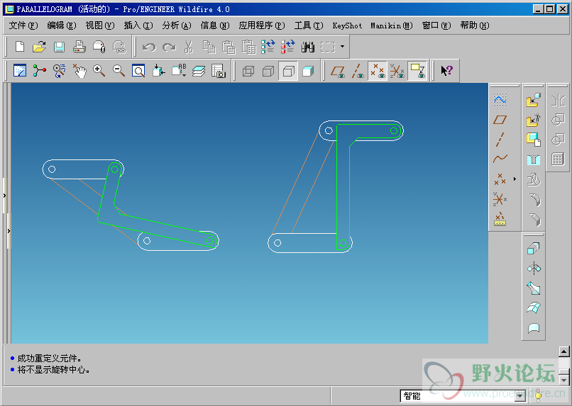

比如我想在工程图中出下述两个视图。请教大家
都是怎么操作的?谢谢先。

搜索到孤峰大哥的做法,大家参考:
视图转换为绘制图元,执行下拉菜单编辑(Edit)>转换为绘制图元(Convert to Draft Entities),
然后根据提示选择视图完成创建
还有不一样的做法吗?谢谢

发表于 2011-7-17 20:08 | 显示全部楼层
可以在装配中创建一个族表,设置角度为变量。而后在二维图中再加载族表新建的组件,并创建相应的视图!
这个方法,楼主可以接受吗?

发表于 2011-7-22 14:17 | 显示全部楼层
可以装配两次,然后在一个工程图插入另外一个装配即可

发表于 2011-7-22 19:22 | 显示全部楼层
再出一个角度的图纸,或者po截面
