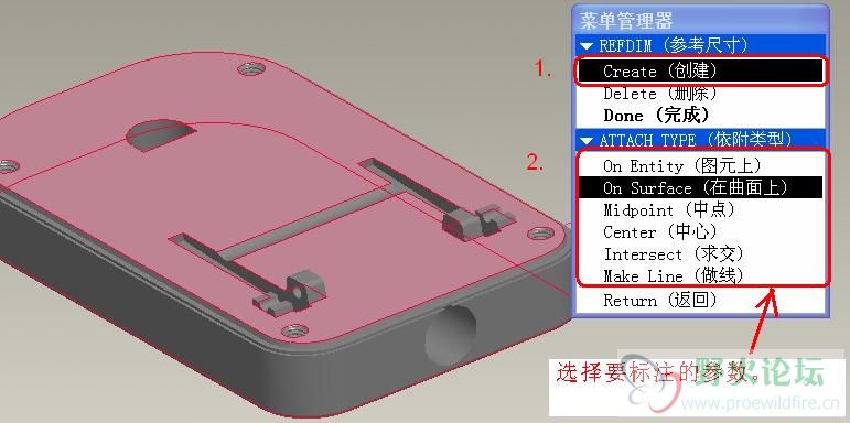

发表于 2011-7-17 15:05 | 显示全部楼层

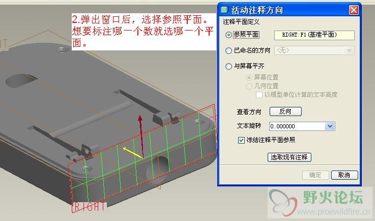

方法如下:
图1:
543
655
发表于 2011-7-17 15:07 | 显示全部楼层

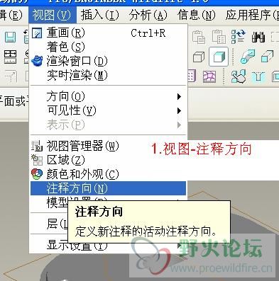

图2:
543
655

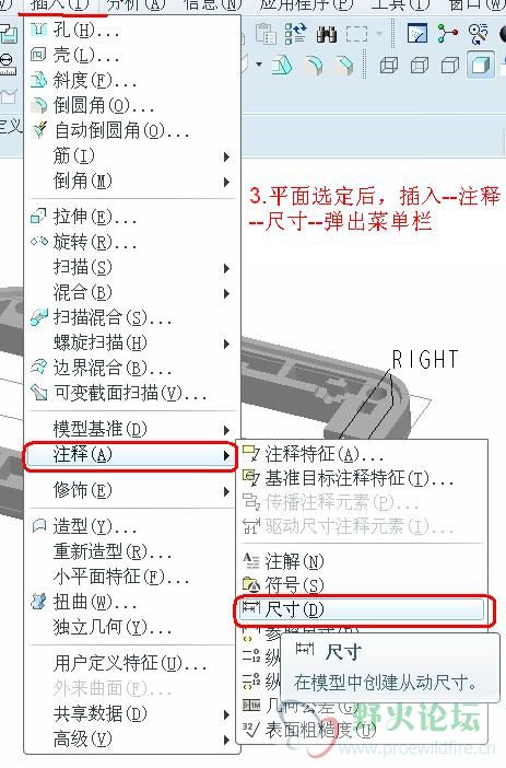

发表于 2011-7-17 15:08 | 显示全部楼层
图3:
543
655

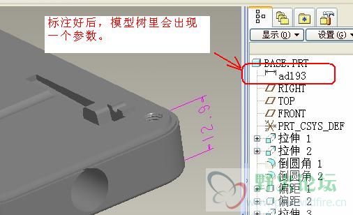

发表于 2011-7-17 15:09 | 显示全部楼层
图4:
543
655
发表于 2011-7-17 15:10 | 显示全部楼层
图5:
543
655

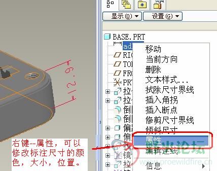

发表于 2011-7-17 15:11 | 显示全部楼层
图6:
543
655

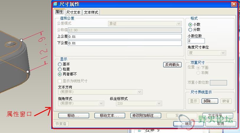

发表于 2011-7-17 15:12 | 显示全部楼层
图7:
