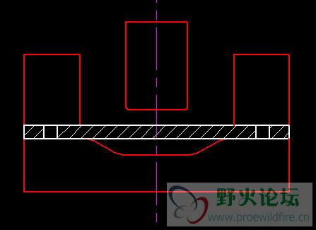

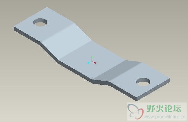

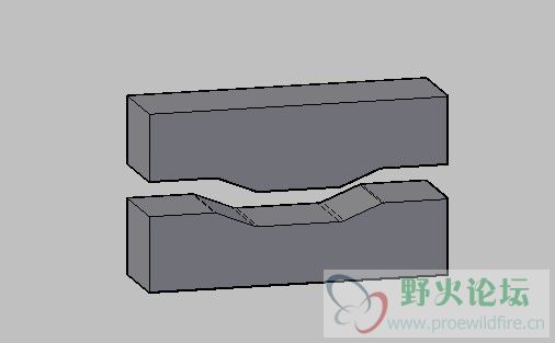

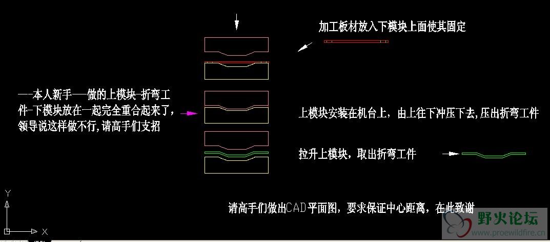

下面已经割出孔的板材怎么压出上面的折弯,让孔中心距保持相应的数值
  比如说做个这样的模块
333.jpg 领导说这样做不行呢,那要那么做
全天等待解决问题中。。。。。
QQ:6351162 邮箱 xiaoliudong@qq.com
再说明一下,5套刀架,其中孔 有 21,现有的只能先用激光割孔,再折弯了。

发表于 2011-7-17 10:00 | 显示全部楼层
如果你做上下模重合的话肯定是不对的了。两个孔的位置要保证的话也要看你的精度要求了,如果要求精确度高的话只能是先折弯再冲孔了。不过你的孔既然是已经冲好的,折弯样子也定了,那个孔的位置就无法保障了

发表于 2011-7-17 10:46 | 显示全部楼层
如果材料延展性允许的话,分两步来做:
1.先把两边压住,保证中心距。
2.冲出中间凹槽,过渡边自然延伸。。。

发表于 2011-7-17 10:52 | 显示全部楼层
我觉得7楼方法很不对,上面的方法比较可行

发表于 2011-7-17 11:22 | 显示全部楼层
原帖由 [i 于 2011-7-17 10:46 发表
如果材料延展性允许的话,分两步来做:
1.先把两边压住,保证中心距。
2.冲出中间凹槽,过渡边自然延伸。。。
106434
做钣金的我没有见过这样做法的

发表于 2011-7-17 12:19 | 显示全部楼层
先做孔后折弯,还要保持原抚的孔距,基本不可能,就象7楼的方法不是孔变形,就是拉延产生裂痕、厚薄不一。此方法需要考虑的地方太多。通常的做法是先折弯再制孔。
