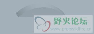

我用PROE4.0画撕口成型,只能画成封闭的成型,怎么能画成有开口的,小弟新手啊

就这么个图片看不清楚啊

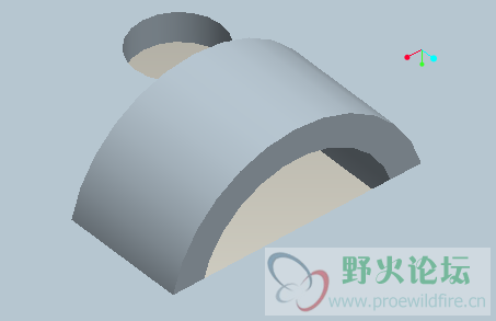

不知道是不是你要的效果,这个有几个条件的,如果突起小于零件材料的话做不出这个效果的。你可以定义一下排除曲面,选你希望镂空的面就好了。
