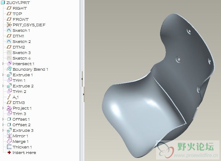

我是新手,这个图也是在书上指导完成的,但是到后来那个加厚有一部分不能加厚,求指导。

不能加厚就是曲面有问题,

 楼主| 发表于 2011-7-17 08:12 | 显示全部楼层
回复 2# beyond20058 的帖子
嗯,谢谢,我检查过一遍没发现曲面什么问题,我晚上再试着做一遍。
164
217
发表于 2011-7-17 10:32 | 显示全部楼层
要检查曲面的最小曲率是半径是多少,假设等于a,而你想加厚到b,如果b大于a就不能实现。检查一下吧。就是说曲面要光顺,各曲面接头的位置也要很顺

回复 4# xustkmx 的帖子
嗯,这个我试过更改加厚的厚度,但是无论怎么改都不行,估计是这个原因,谢谢。还想请问一下怎么样检测曲面曲率?

回复 6# phwloveu 的帖子
我一般用两个方法:1.曲面反射(又叫斑马线)2.曲面上的曲线检测。把你的档案发上来吧,我看看
