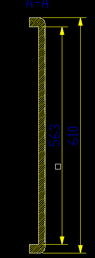

在工程图中怎么样才能把如图所示的图做成图2所示的图呢,听人说可以用Z向修剪,可是我做不出来,希望高手出现。

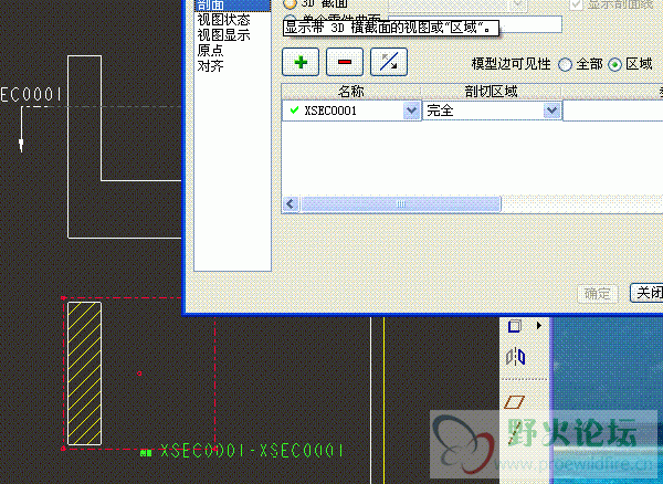

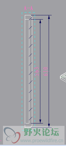

发表于 2011-7-16 19:26 | 显示全部楼层
看下这个是不是你要的
看下这个是不是你要的 选上区域同图

回复 3# 学有所成 的帖子
你 这个没有用的,我要的是断面图。不是全剖视图

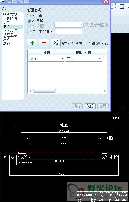

发表于 2011-7-22 16:54 | 显示全部楼层
就是三楼的,我发给你看那
