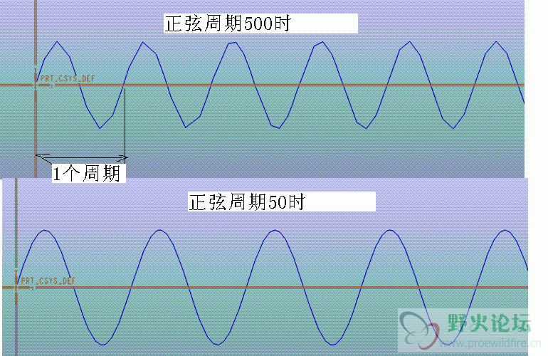

如下图所示,
当正弦周期为500时,就变成折线状,
当正弦周期为50时,就变成圆滑状.

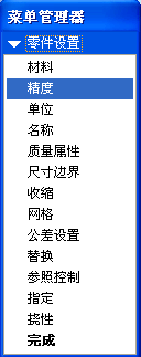

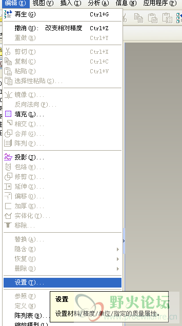

那是显示精度的问题,你可以把设置里的精度调一下。方法如下

嗯,的确如此.我把精度从0.0012改为0.0001后,曲线就好多了.谢谢楼上.
