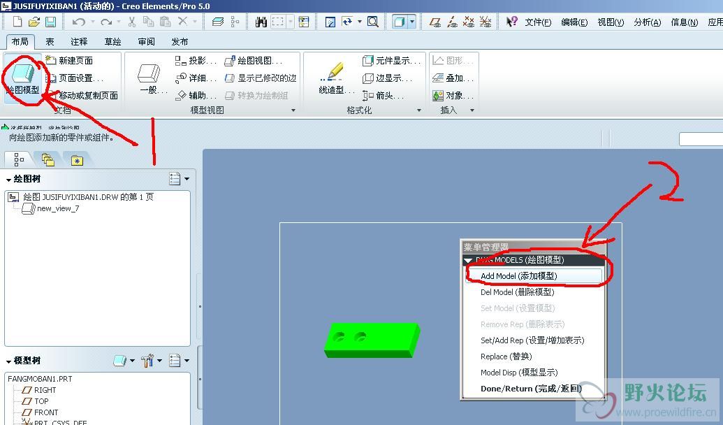

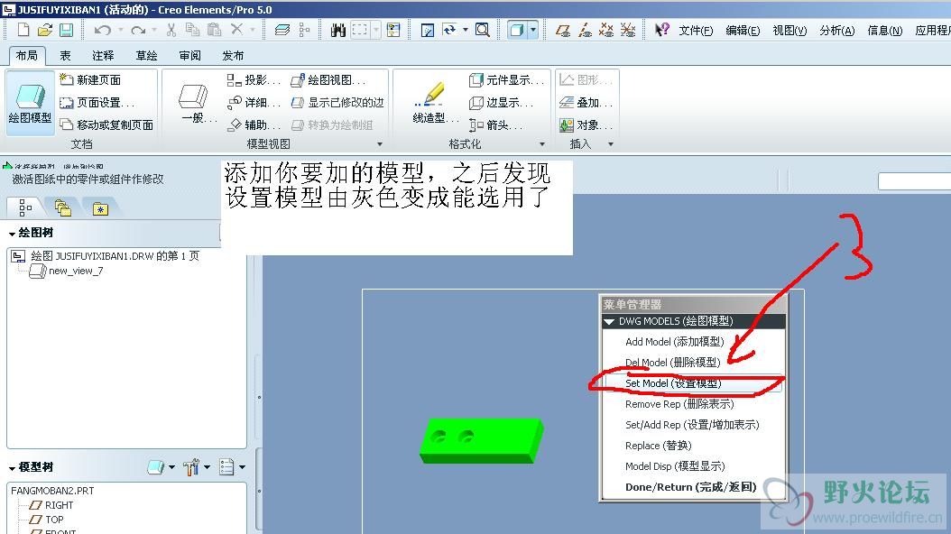

发表于 2011-7-22 15:23 | 显示全部楼层
这个很简单啊。看图

 楼主| 发表于 2011-7-24 15:41 | 显示全部楼层
回复 11# 1122yuwei 的帖子
不是往图纸中加模型,时往图纸中添加图纸。

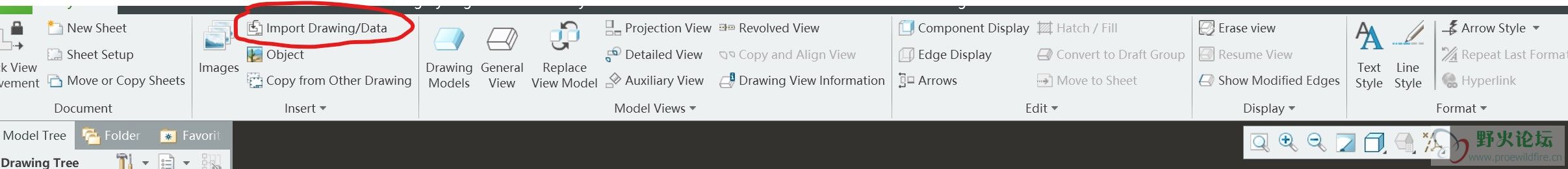

发表于 2021-7-22 11:25 | 显示全部楼层
Screenshot 2021-07-22 112724.jpg 打开工程图---点击上图菜单-弹出文件夹选型-直接选择别的工程图-就完成合并工程图了
