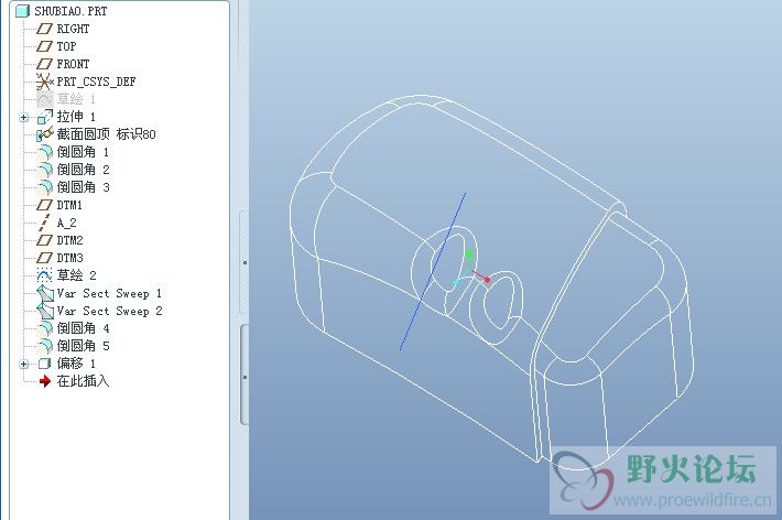

这个怎么便宜到下面那个的,5.0版本

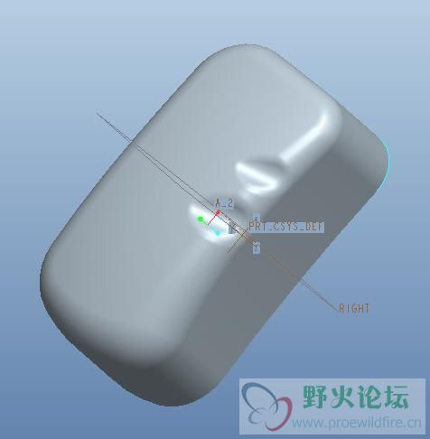

lz是要这样的效果吗

 楼主| 发表于 2011-7-15 16:02 | 显示全部楼层
恩,是的,谢啦,我是新手,没有办法

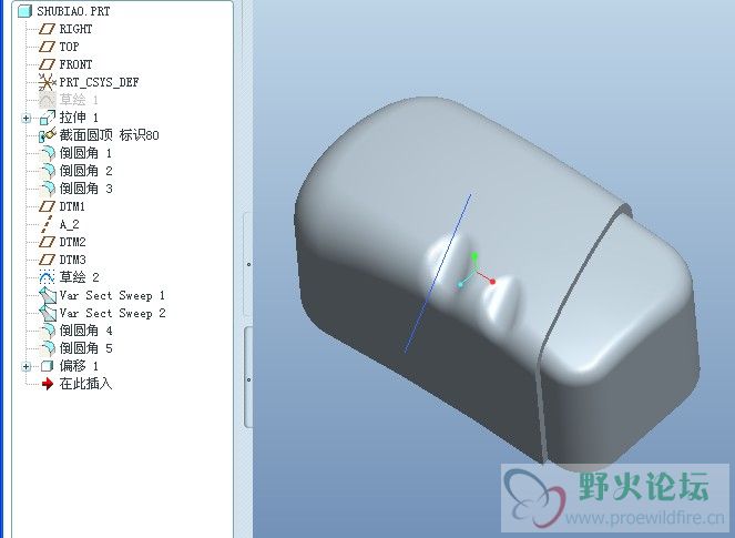

选取上表面和周圈的三个面为要偏移的面, 然后草绘要偏移的区域
