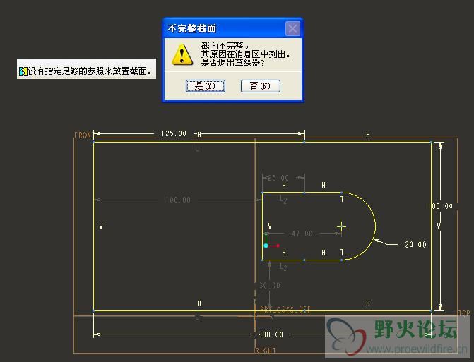

大家好!我在零件模式下草绘完毕后,点击OK出现如下图所示问题,请问这是什么原因造成的,我该怎么解决这个问题呢,谢谢!

至少要2个参照面。

发表于 2011-7-15 14:33 | 显示全部楼层
没有指定足够的参照来放置平面,是因为你刚进草绘时没有指定参照面。
消息提示说的是草绘不封闭,你可以用“加亮开放点” QQ截圖未命名.jpg 来查看哪里不封闭,然后修改为封闭就行了

 楼主| 发表于 2011-7-15 14:34 | 显示全部楼层
为什么这个图需要2个参照面,不是只要选择一个草绘平面一个参照平面就行了吗,我只是在草绘平面上画了个平面图而已啊

发表于 2011-7-15 22:05 | 显示全部楼层
从立体空间来说,确一个物体的位置需要三个轴坐标。确定一个长方体的尺寸也要三个尺寸才可以,明白?

回复 7# XYM 的帖子
但草绘是平面,二维的,两个平面为什么不能确定二维草绘?

发表于 2011-7-16 08:29 | 显示全部楼层
一般进入了草绘的界面,默认是有二条互相垂直的虚线,你是不是删了,在你的图上看不到有。
你可以在上面的工具栏里 草绘-参照 然后在左则里点回参考面,当你的草绘里出现那二条线,就OK了。
