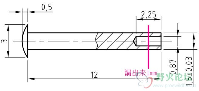

如下附图中这种半空心铆钉,漏出来的长度为1mm,该怎么设计刀口才能让铆的好。
最近公司有很多治具要设计,又没有招专门的治具设计人才,我主要做产品结构设计,老板看来,产品结构设计跟治具设计差不多,都是画图,呵,就把治具设计的任务也交给我,但治具设计我个人又没什么经验,所以来这里求助。希望广大高手不吝赐教。
整体结构如何设计我都知道,刀口这里不知道该怎么设计。

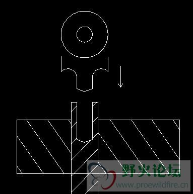

这种结构紧固一般有三种方法,每一种方法对应的材料都不一样,一定要充分考虑。
1.孔膨胀,挤压紧固。
2.端面成型。
3.加焊料(额外的零件)焊接。

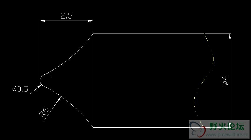

直接做圆锥冲头应该就行啦,主要是把口膨胀大,用手动的冲床就可以做啦。
