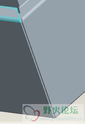

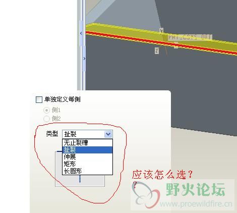

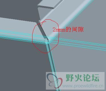

利用钣金平整命令做出的盒子,边上有间隙,上部的间隙达到了2mm,如图,哪位高手帮我解答啊!!!急

下拉菜单——“插入”——“钣金件壁”——“延伸”,用这个命令把它延伸过去就行了
