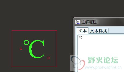

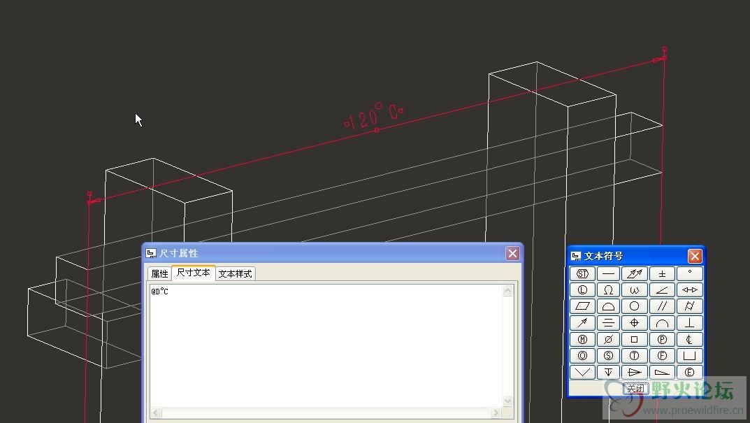

在文本里能打出来,可工程图中显示不出来啊。
请问高人啊,怎么能显示出℃符号啊
谢谢!

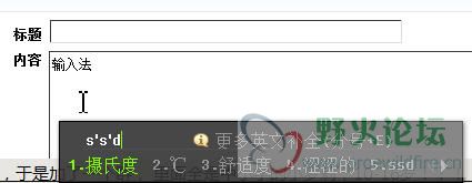

输入法里面直接打就行了

有三种方法 : 1.  二楼个的哥们说的是一种方法  可以 但是有的公司的技术科不让安装除了绘图软件的其他软件 包括输入法  怎么办,  往下看
              2.  新建立个word  在word中插入--符号 找到 ℃   复制这个符号到proe的工程图里面 ,大可以把这个word保存起来,我就是把一些不好输入的符号保存起来 以便以后用 比如说厚度符号:δ
            3.  偷梁换柱 以假乱真  这个做法有点…… 自己体会吧   在proe的工程图里面 无论是编辑注释 还是尺寸文本 都会显示处符号框 点击右上角的小圆圈  然后再手动输入上个答谢的C  这个样也成了℃ 了 虽然圆圈有点大,也说得过去 给别人看别人也能看得懂 是不,凡事不能那么太死

字符映射表 里找到 复制粘贴到PE
