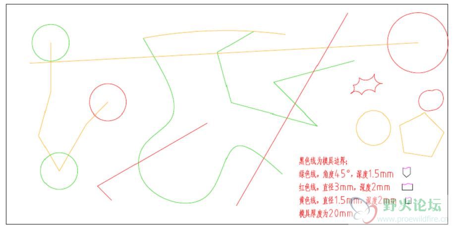

哪位高手帮指点一下如何能够采用二次开发自动实现轨迹加工。
1.        采用proe二次开发方式实现
2.        下图为autocad图纸,通过下图的信息能够采用PROE自动生成3D文件。实际产品的autocad图纸很复杂,线单元很多。
3.        下图中各种颜色的线表示刀具路径,不同颜色的线采用不同的刀具及深度,同种颜色的线采用的刀具和深度是相同的。
4.        实现步骤为:1.将autocad文件导入到PROE;2.PROE能够自动读取不同颜色的线,并配置该颜色线对应的刀具信息(包括刀具类型及走到深度,此处用到的是轨迹加工);3.模拟加工成三维文件;4.导出三维文件为igs、step或者PROE的part文件。
5.        下图中文字右侧的为刀具形状。说明:下图中“红色线,直径3mm,深度2mm”,表示沿黄色线的路径走刀,刀具直径为3mm,走刀深度为2mm。
