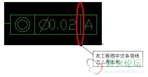

请问各位,形位公差中基准符号前的竖线怎么弄出来呀,如下图:

发表于 2008-6-13 21:41 | 显示全部楼层
你选好基准自动就出来了,看看别人标注的

发表于 2008-6-13 22:07 | 显示全部楼层
这个CAD里不有的啊,你可以直接在插入-公差里输入所有你想要的内容,他会自动生成直线的,只是你要把每项的内容输在相应的框内,比如你那个A要在公差2栏内输入,你想要的那条直线才会出现。希望这样的答复能解决你的问题。

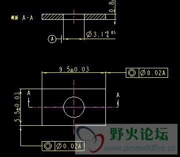

 楼主| 发表于 2008-6-13 22:16 | 显示全部楼层
谢谢,但我还是不会,只能标出如下所示的形位公差,基准符号就是没有竖线.

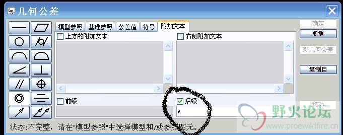

 楼主| 发表于 2008-6-13 22:31 | 显示全部楼层
还有我的形位公差中的"A"是从"附加文本"中标出来的.如下图,不知大家是不是这样标的呀?
[ 本帖最后由 lsm9751 于 2008-6-13 22:36 编辑 ]
47499
发表于 2008-6-14 07:16 | 显示全部楼层
A 是在基准参照里面选的,不是在附加文本里写的

发表于 2008-6-16 11:09 | 显示全部楼层
http://www.proewildfire.cn/thread-7471-1-1.html
这里有教程
