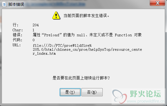

各位大侠:
    麻烦帮帮忙!每次打开都显示附件中的对话框!求助!

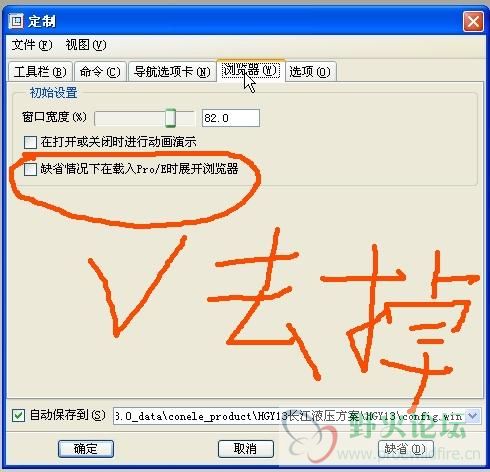

这个问题很简单啊 原因可能是你安装的ie的插件
   浏览器不能完全支持页面里的脚本
最直接有效的方法就是在打开proe后,

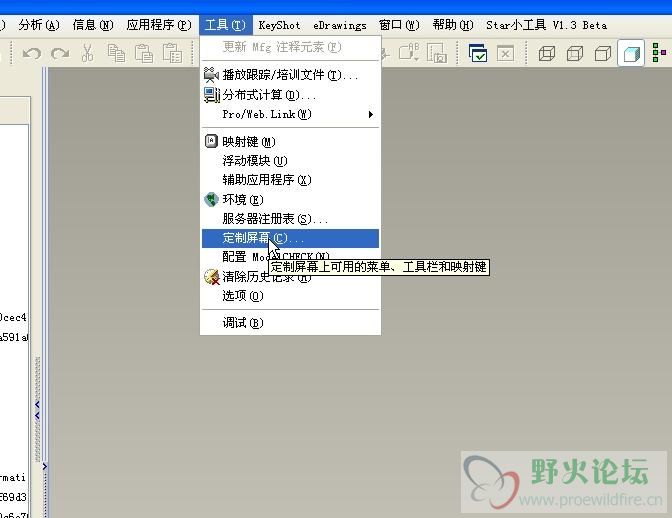

  点击工具栏上面的工具---定制屏幕----点击浏览器页签----取消勾选 “缺省情况下载入pro/e时展开浏览器”---确定  关闭proe 重新打开 脚本错误没了 问题解决了
