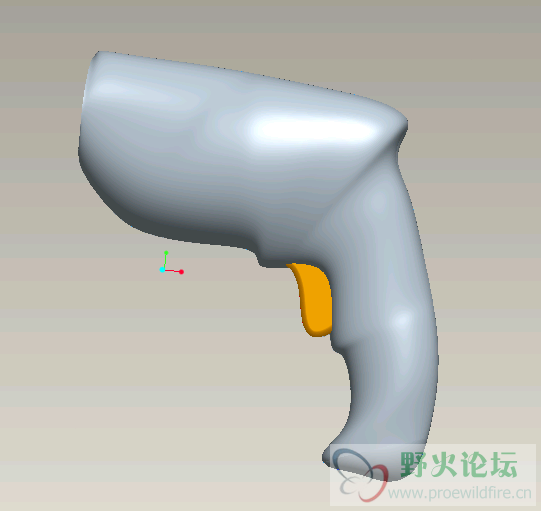

就是我要根据一个图片画一个产品。我是新手,就想不出来怎么画。谁能首先给讲讲画图前怎么分析分析,或者说对大体的一个思路。如果能针对这个给画画就更好了

进去跟踪草绘咯
基本尺寸先定义好,再导入图片
然后先外形再结构。结构不够地方再改外形,反正这东西不可能一时半会能确定生产的

我就是搞电专的。。。。把手柄部分和机壳部分分开画。。。前段最后画
