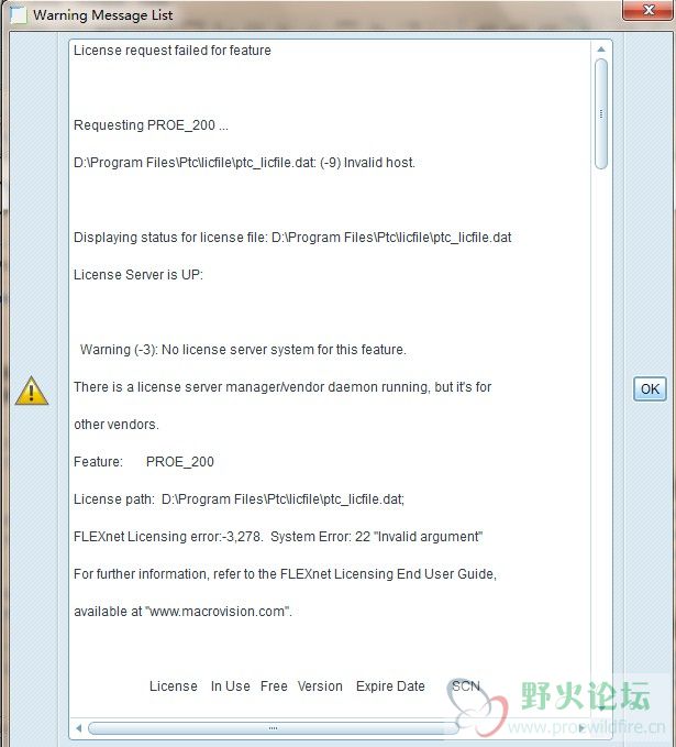

我在论坛上下载5.0 m090的安装了  运行不了 又下了个3.0 250的  还是一样
一打开软件  都会出现像下图显示的那样的窗口   点ok  或关闭整个程序都会关闭
所以我怀疑是不是系统原因呢?
求高手解答!!!!!  我是个proe初学者 好多不懂的  小弟在这里谢过!
 楼主| 发表于 2011-7-13 23:16 | 显示全部楼层
我的是win7旗舰版的

发表于 2011-7-14 07:12 | 显示全部楼层
http://www.proewildfire.cn/thread-32988-1-1.htmlproe wildfire 5.0 M010,Mxxx,M090 野火版正式版安装步骤图解教程(含mechanic安装)
运行常见错误 License request failed for feature PROE_DDiTy: -8 或 :-9 解决方法,http://www.proewildfire.cn/thread-199-1-1.html 楼主你这个就是属于-9错误的了

 楼主| 发表于 2011-7-14 07:59 | 显示全部楼层
回复 3# 窗外有蓝天 的帖子
太谢谢了!!是许可证没安装好  ID没有完全替换  现在好了  非常感谢!
