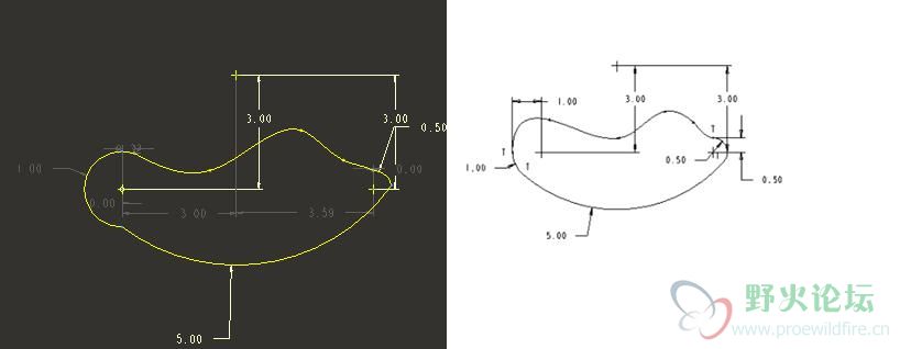

大家好!附件左边的图是我画的,右边的是参考图,标注的尺寸已跟参考图一样了,但弧形连接处的平滑度为什么跟参考图的不一样(我画的图不平滑),请问该如何修改以达到参考图的效果呢,尺寸也要符合参考图,谢谢!

设置相切就是了.楼主看图不够仔细啊,图上的"T"字代表相切.

楼上正解,约束相切条件

约束相切条件

不好意思,刚开始入门,所以。。。谢谢大家的帮助,让我懂得更加深入了,谢谢!
