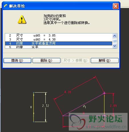

大家好!我画了个三角形,在标注三条边的尺寸时,标注到最后一条边会出现过度约束,如附图,我不明白 “4 约束 水平或垂直方向”是啥意思,那条斜边怎么会是水平或垂直方向呢?这种操作方式为什么会出现过度约束呢,请指教~~

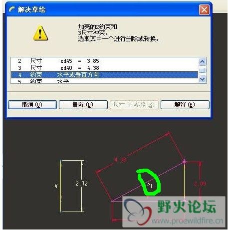

水平或垂直约束指的应该是三角形两条直角边是水平或垂直的。
你的草图过约束,只要去掉斜边上的 平行 约束就没问题了。

哦,谢谢,但这个约束怎么会加在斜边上呢,斜边本身就跟另外两边不平行也不垂直啊,两直角边一条是水平的一条是垂直的

可能是因为你的斜边和其他的边有平行的约束了

你的第三个尺寸,可以由水平和竖直方向的尺寸得到
尺寸标注,直角三角形,怎么能同时标注三个边的尺寸呢?那样尺寸链就死掉了。。。
你出现的问题,是三角形三个尺寸,只要标两个,你的水平和竖直已经是强尺寸了,再标另一个,就和其他两个尺寸冲突
