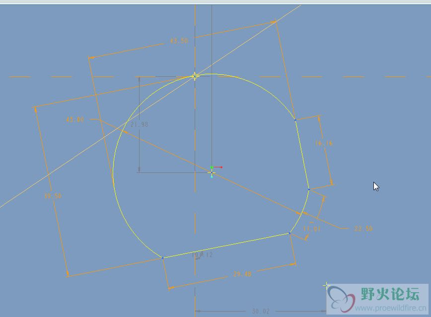

上次那个兄弟帮我做了个 ,因为没有给他具体的尺寸和行程,所以画的配不上,而且我也不太会修改.
现在我给出行程,请问已知行程如何画出凸轮呢

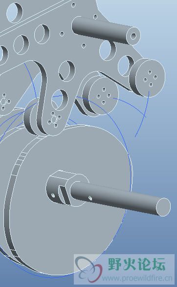

已经知道这个小轮的来回行程,要求做出凸轮,使凸轮与小轮尽可能得接近,如果能配成凸轮副是最好的了.   大家可以把小轮当做轴承来看. 如果还需要其他的尺寸的话,请回帖啊

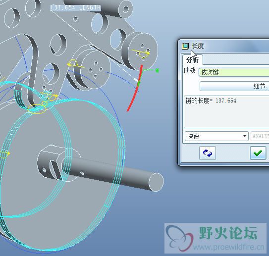

回复 楼主 疯狂的萝卜 的帖子
你可以搞几个电机,把你的运动先模拟出来,然会再小轮上建一个点,在运动仿真中就可以得出这一点的运动包络。运动就是你的凸轮咯。
