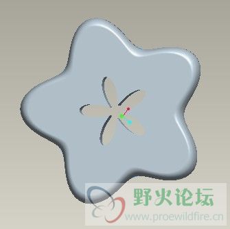

看着挺好玩的!

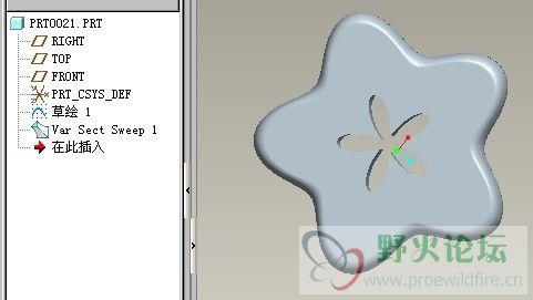

发表于 2011-7-13 16:56 | 显示全部楼层
先做一个草绘圆做轨迹,然后用公式:sd=sin(trajpar*360*5)*20+10,控制截面变化,其中10为起始尺寸,20为变量,5为振数

 楼主| 发表于 2011-7-13 19:29 | 显示全部楼层
5楼说的对!知道关系式就会了,
发表于 2011-7-14 08:56 | 显示全部楼层
还以为中间空的部分也是用变轨迹扫描一步出来的,单用关系的话比别人教程上的零件简单得多了。

 楼主| 发表于 2011-7-14 19:32 | 显示全部楼层
只是没有想到这种结果,感觉好玩就贴上来了!
