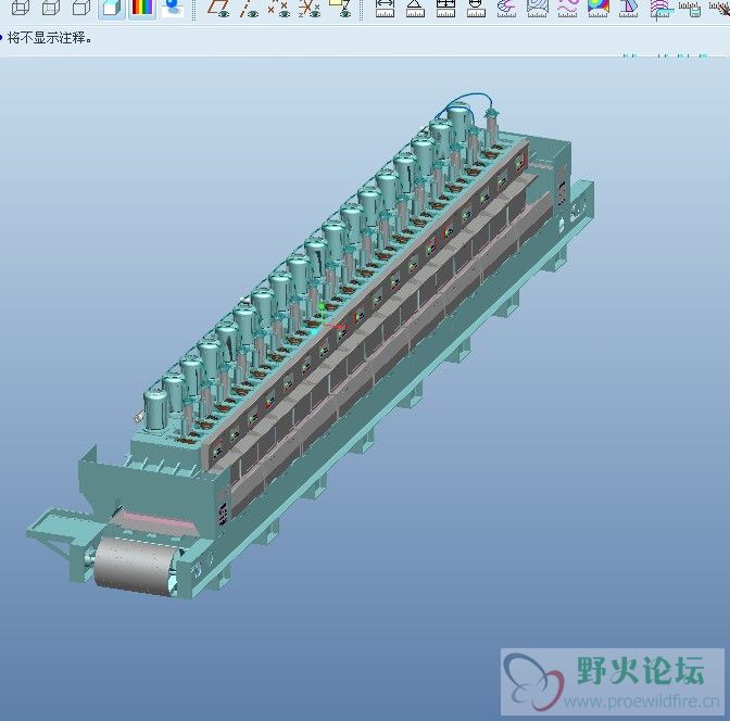

大型组件卡机编辑难啊 太慢了老是等不流畅  我用的电脑2G双核 望大师们建意台配置合适的电脑啊!
这大概才完成三分之二就很卡啦

能不能先把不需要的那些隐藏呢,那样应该会好些吧。

建多几个层,要动哪个就激活哪个层,最好有米的话买个丽台的专业显卡。有个1000多的那个想了很久了

确实要有较高的显卡才好做大型组件。

用好简化表示,会流畅得多
