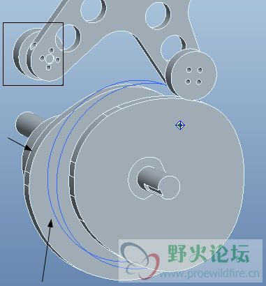

我要上面框住的"轴承"在凸轮运动的时候尽可能接近箭头所指的凸轮 也就是第二个.但是第一个凸轮那个是凸轮副, 那个"轴承"是一个和凸轮贴合的. 可以更改上面这个零件,请问如何才能实现呢? 说下原理也可以 或者做法. 如果真的是需要  我可以上PRT.因为这是公司机械,有一定的保密度的. Snap16.jpg Snap18.jpg

如果描述的不够清楚请大家提出

发表于 2011-7-12 20:15 | 显示全部楼层
用图形控制外形。

发表于 2011-7-12 20:16 | 显示全部楼层
若能给出凸轮的行程图就能绘出
 楼主| 发表于 2011-7-12 20:18 | 显示全部楼层
回复4L  曲线就是轨迹曲线 就是行程图了

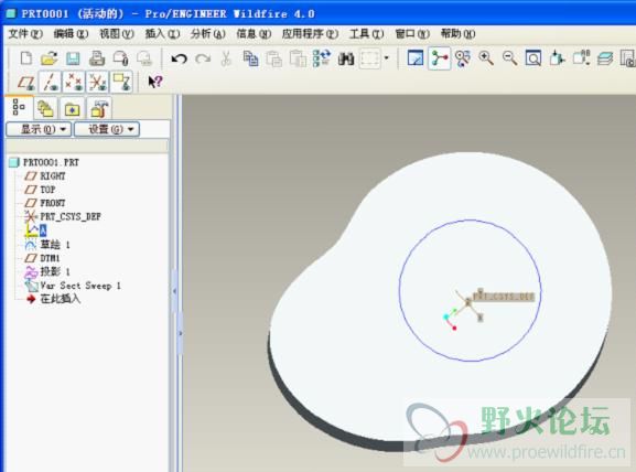

发表于 2011-7-12 22:51 | 显示全部楼层
兄弟请参考:
prt0001.prt.rar (35.08 KB, 下载次数: 3)
 楼主| 发表于 2011-7-13 08:19 | 显示全部楼层
谢谢谢谢,我去看看 谢谢了

发表于 2011-7-14 12:56 | 显示全部楼层
回复 楼主 疯狂的萝卜 的帖子
你说的意思我完全明白。就是一对共轭凸轮嘛,知道一个的运动轨迹求另外一个的路径咯。我曾经也搞过,我们公司现成的东西都有的。进口机床上的。我搞出来的除一个点有点不和实际其他完全一模一样。我们公司要是做凸轮或生产机床的话都可以批量生产了。可惜呀,我们只是维修用。
