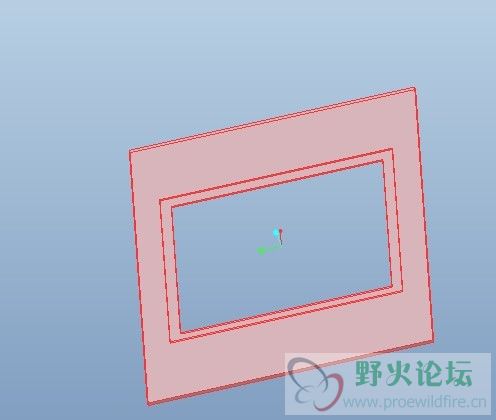

PROE 能不能单个步骤着色呢,我用的是3.0,谢谢高手

发表于 2011-7-12 15:25 | 显示全部楼层
可以的
右键鼠标,然后选择唯一项实体曲面
右键鼠标,然后选择唯一项实体曲面

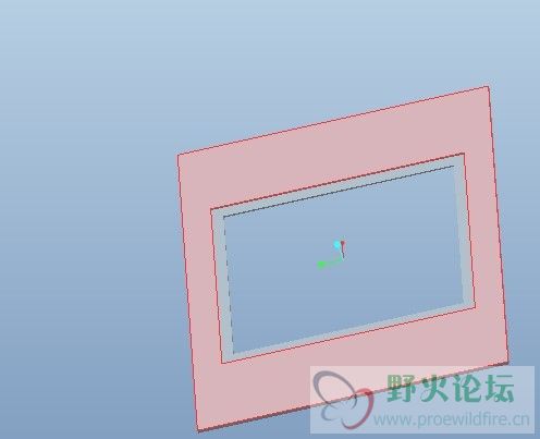

 楼主| 发表于 2011-7-18 20:21 | 显示全部楼层
不是这样,我要的是单个步骤着色,要是我这个步骤和上个一步骤重叠的话,你这样没用的.或者是我要把实体的面上分割,但是分割要先把他的面复制出来,但是复制出来的话,上了颜色之后,本来实体就有颜色,所以看上去会看到一部分实体的颜色

发表于 2011-7-18 20:29 | 显示全部楼层
单个步骤是指什么?求解!

 楼主| 发表于 2011-7-21 09:33 | 显示全部楼层
在solidworks里,如果你做了拉伸,旋转,扫描,等等,一系列的步骤,你可以选择任何一个步骤,比如你就上色扫描,就是这个功能
