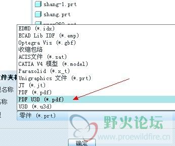

发表于 2011-7-12 09:55 | 显示全部楼层
方法有两个,一个是保存为PDF 3D文件(见下图),在PDF里可以看3D文件,随意旋转查看,不过这格式好像对PDF软件有限制
方法2,安装eDrawings 2010这个软件,它可以挂在PROE上,然后直接从模型里转出去,最后对过eDrawings 2010这软件保存为。EXE的格式,对方不用安装软件都能打开查看,比PDF 3D格式还要好用,里面可以查看尺寸,还能弄剖面,非常的方便
