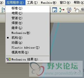

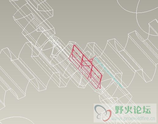

按理说齿轮装配应该是啮合的,可是装配的时候怎样能保证是啮合而不是实体干涉?老师让交减速器模型的时候我只是简单得按中心距装配了一下,但是我肯定2个齿轮已经干涉了。或者即使恰好齿轮相切,如何保证齿轮转动的时候也能一直保持相切而不会干涉?

发表于 2011-8-5 10:14 | 显示全部楼层
通过该命令 1.jpg 将二齿轮相切!步骤如下:

发表于 2011-8-6 23:19 | 显示全部楼层
闲来看看,解解惑  呵呵 其实四楼针对楼主说的“两齿轮相切”可以满足还是少点,在装配或出工程图时没有问题 但是对于机构分析(都知道吧就是可以出速度加速度的)呵呵 ,和四楼基本一样 不过proe里有专门的齿轮配合装配. 1.先装配时单个齿轮装配时要选销钉    2你要配合的两个齿轮都装好(记住都是销钉),这样装完了,可能还是想干涉。3.切换模式到机构,选择哪个齿轮副配合
