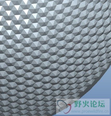

如附件图片所示,请教各位高手,这个用ProE该如何画?
再补充一下:这个是在弧面上建立多边形,多边形最好是不要走样也就是大小形状一致,求画法。

 楼主| 发表于 2011-7-12 08:37 | 显示全部楼层
我想了好久,就是没解。
回复 3# 窗外有蓝天 的帖子
直接阵列?我阵列出来后会变形或者阵列后六角面与六角面之间出现缝隙。这个是圆弧形状上面阵列的不是平面,平面就容易多了,不知道版主是如何阵列出来的?可否做一个给我瞧瞧,我想了好久都没做出来,谢谢!!!

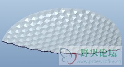

发表于 2011-7-12 17:18 | 显示全部楼层

 楼主| 发表于 2011-7-12 19:54 | 显示全部楼层
原帖由 芊姿鹤 于 2011-7-12 17:18 发表
最近老师刚培训了阵列,练习了一下,不知道合不合意,方法大概是这个么个方法106152106153
嗯,已经差不多了,我再试试,看能不能做到球面上去。
 楼主| 发表于 2011-7-12 19:56 | 显示全部楼层
原帖由 qwerabcd 于 2011-7-12 19:41 发表
可使用填充。
填充到最后中间都有缝隙,如果在单一的平面上确实是可以用填充,而我要在半球面上做类似效果
