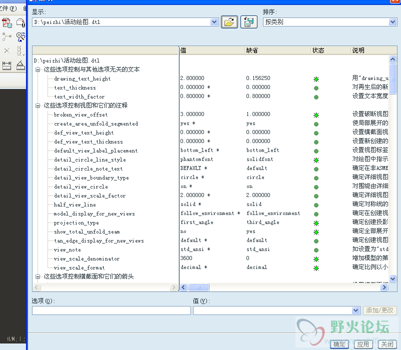

我画好了一个东西  在着色的情况下显示  打印的时候全是标注 图没出来
如果换为隐藏线 就能打印出来  谁知道是什么问题?

发表于 2011-7-11 19:02 | 显示全部楼层
怎么可能,你出图配置怎么设置的?
我给你一个绘图配置。

 楼主| 发表于 2011-7-11 19:49 | 显示全部楼层
回复 2# lixiaobao11 的帖子
绘图配置应该放在哪个文件夹里?

 楼主| 发表于 2011-7-11 19:59 | 显示全部楼层
我试过了  还是不显示啊
我不知道是不是图框的问题  我用的图框 是CAD转proe图框

发表于 2011-7-11 21:31 | 显示全部楼层
忘给你打印配置了,不好意思!
在config加入:
pen_table_file D:\peizhi\table.pnt
quick_print_drawing_template D:\peizhi\ms_print_mgr.pcf
这些东西你多多搜搜本论坛的帖子,都有说明的。
这两个文件意思:
第一个:打印的八只笔,也就是线条的粗细。
第二个:打印机设置、、、
如果还不行,加我qq 446300018。
