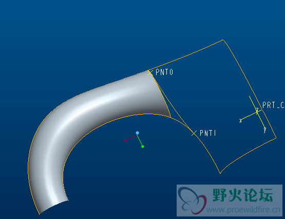

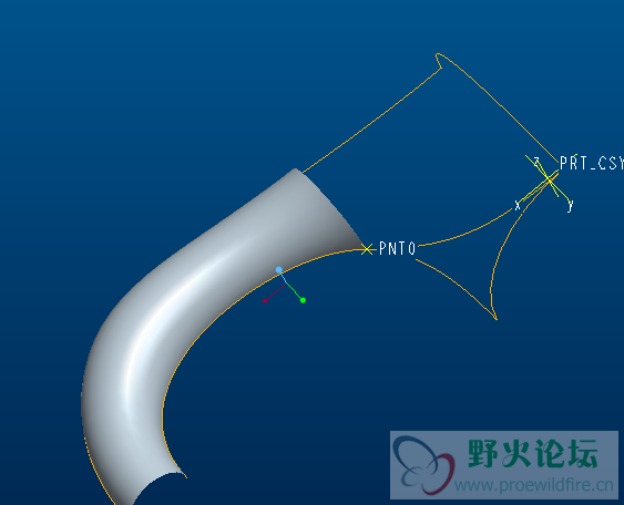

不可以用N边面,只能用边界混合

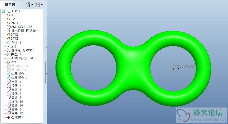

像8字的补面

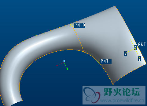

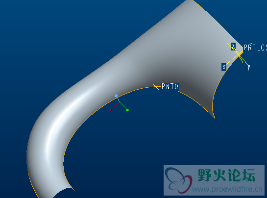

这个我做过  在书上学到过 ,prt 有 自己看看吧   思路:五条边转换成四边, 再用边界混合,在 补面。

第二种方法,实践下 体会更深,建议没事画画
