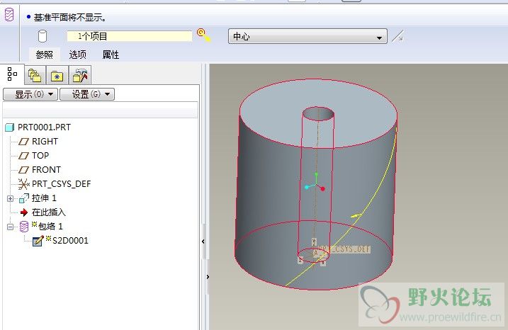

求助各位大牛,

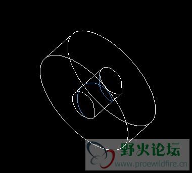

我现在画一个中空的圆柱,想要在外表面Wrap一条线,可是为什么老是wrap到中空的那个内表面呢?图中的蓝线是wrap的线,白线是中空的圆柱轮廓~~
求大牛指点!

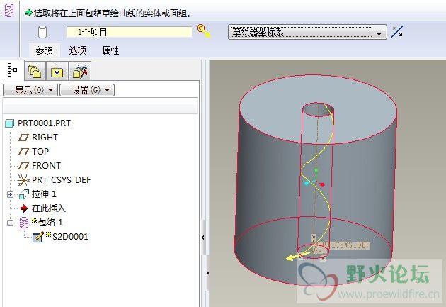

你在那个命令栏里点选中心,就可以在外圆柱面了,文件我就不上了,有点简单。

面没选对。
