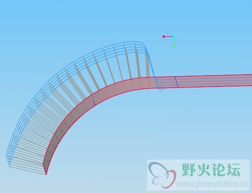

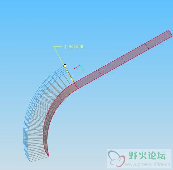

图1为直线和圆弧相切的曲面,看曲率,直线部分是0,圆弧部分突然增加,那么实际上这里的曲面是曲率不连续的 也就是G1级
图2为改为样条后的曲面,看曲率,是连续的,但是要保持直线和圆弧的连接,最终结果就是产生了负的方向曲率,换句话说就是这里有个凹面。
当然这个凹面不一定说会有很大影响,当做的产品逐渐增大后,这个面总会表现出来,特别是高抛光大面。
其原因实际是因为直线到圆弧的过度本身就做不到曲率连续,必然会出现一个过度段,要么从平缓变成接近圆弧,要么就只有负向曲率。事实上意思就是说这样的线由三部分组成,直线段,圆弧,过度段,所以这样的面是不可能为G2级的虽然说曲率连续,这里的就必须要求曲率的变化率连续才能称之为G2。如果要达到G2,那么圆弧和过度的结合体就导致圆弧并不成为一个标准原弧了。

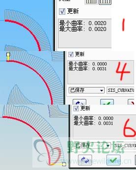

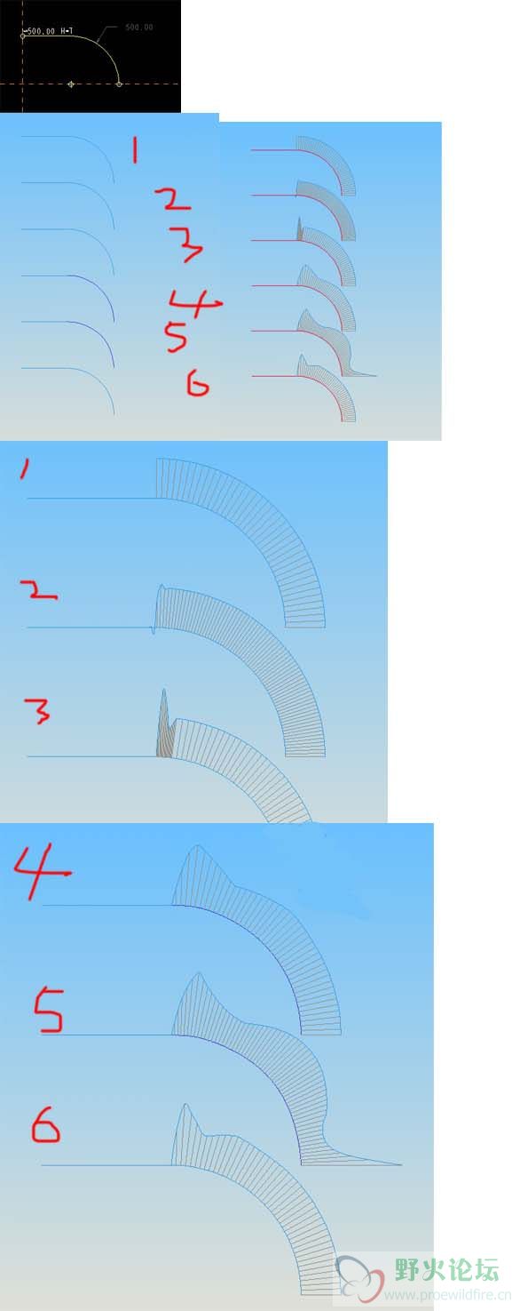

首先直线段和圆弧,统一规格,以便比较。(图中黑色背景里的)
现在注意看下面,标了123456的分别是
1号是  直线段与圆弧直接相切
2到6号是处理过的,也就是为了解决直线段到圆弧曲率不连续的问题的解决办法。
再下面是放大曲率图,同样按照编号对应。
那么很显然1号的曲率是不连续的,这个不用多解释了,看看上面链接就明白了。
后面2-6号都是曲率连续的,那么他们到底又有着怎么样的区别呢,下面将根据做法进一步说明。
[ 本帖最后由 sturecorlt 于 2008-6-17 14:50 编辑 ]

那么1号就不用看了,直线段加圆弧,边相切
2号是将直线段和圆弧选中,然后转化成样条,那么这个也是上个帖子里提到的普遍方法,但是存在着缺陷,就是负向曲率。
那么这里我们在想,直线到圆弧是不可以曲率连续的,那么我们增加一段怎么样?
所以这里就有了3号的做法,把圆弧切掉一部分,为了演示,所以切的大了点,如果切小点理论上会好点。
然后补一段样条曲线,一定要是样条,然后设置两边相切,这步不可少,因为接下来需要标注样条的曲率,
标注方法:设置相切后对端点进行标注,就可以得到曲率了。然后设置曲率和参考曲率相同。这样就可以得到一个过度线段的。
但是这个方法并不是从理论上解决问题,因为计算精度原因,用相同的数值连接的而不是理论约束连接的,但是考虑到加工本身
这个办法经过耐心的修整也是可行的。但是接着向后看,就会发现这个办法并不是很好。
我们跳出增加过度段的思路,能不能直接做出一个近似圆弧呢?
这样就有了第4种做法,看图就明白了,我们先在圆弧上建立N个点,这些点的数量决定着新建的曲线和圆弧的相似程度,
当然点越多越麻烦越费事,就象上面的方法:要想达到更好的效果需要切去更小的一段一样,可是切的越小操作起来越不方便。
然后做曲线,通过点,最后设置曲率连续。这个办法不错,做出的线质量好。但是考虑到点的因素,有没有更方便点的办法呢?
第5种方法就是用造型做曲线,设置曲率连续也非常的简单。只可惜,这个办法并非参数化的,也就是说,要求精度高的情况下是不实用的。
那么又回到草绘中来,我们对第2种办法加以改进怎么样。
依然保持这个思路,我们把圆弧拿来转化成样条,而不把直线段转化。然后设置约束,点=号,然后选样条,选直线段。就只用这么一个简单的步骤,所需要的近似圆弧就做成了。
回过头来看看曲率,达到要求了,也没有负的。
说明这个办法在效率上是非常高的也是很有效果的。
[ 本帖最后由 sturecorlt 于 2008-6-17 15:07 编辑 ]
73
 楼主| 发表于 2008-6-17 14:47 | 显示全部楼层
现在回过头来看下第1楼的图,很明显4 5 6的曲线质量相对比较好,可是5号又是用的造型做的,在参数上精确程度没有支持。
那么就在4和6中间评比一下。
注意看图 曲率分析  分别也有标号。非常惊奇的是4号和6号竟然曲率最大相同。
我们暂且当成他们质量也相同好了。
实际想想,他们原理其实也是基本相通的,所以得到这个结果也不奇怪,而且他们都不象造型一样可以改变曲率矢量大小,所以结果也肯定是非常相似。但是如果考虑到操作方便和效率的话,相信大家都愿意选择第6种办法来做。而且这样得到的近似弧和圆本的弧也是非常接近的。
