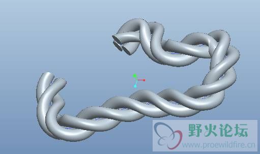

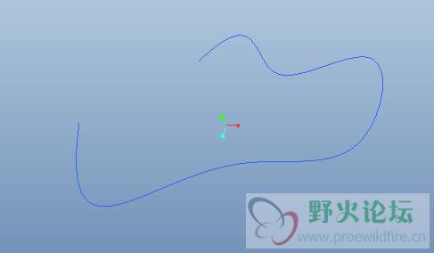

1.任意绘制一条曲线

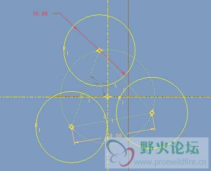

2.VSS   选所做曲线,进入草绘界面,点草绘调色板 ,从中插入N变形,并对图形做旋转
3.选插入的N变形右键、构建,在N边形定点处画圆
4.工具   关系   插入关系式   sd=trajpar*360*N
参与人数 1威望 +1 金钱 +1 收起 理由

关系式中的这个SD是哪个尺寸 我弄起来不三条不是扭在一起的 是分开的···。。求解释
