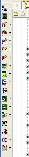

在网上发现一个装的方法,试过之后发现真的很快,不用改来改去,很方便。不知道有人发过没有,在此分享一下。
1.下载后不要马上解压,先打开压缩包(双击可打开)然后重命名文件,更改后缀名bin为iso(就是最大的那个文件)。注意看解压密码在右边窗口。
2. 解压
3.安装(一定要用虚拟光区,安装位置随便)。安装好后找到你 emx4.1 的安装目录打开 txt 文件夹,复制 config.pro和config.win到你pore安装的起始文件夹。别的什么都不用搞了。绝对OK!
下载地址一般都是那个“智造中国”网下的。
顺便贴上来:http://ugcn.cn/down/download.asp?id=1042&url=1

老大,我就是按照你的话做的,我的是EMX4.1按钮看不到,也用不了,可你所贴图897是可以看到的。
大哥,你不要那么绝对,好伤心你给了我那么大的信心,可还是失败了!
