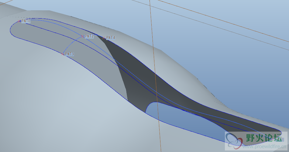

如下图所示。无法使用边界混合。

什么情况,如何混合不行?

可以先做一半,然后在镜像
发表于 2011-7-11 08:10 | 显示全部楼层
边界线相切啦,切剪成带角的4边面就好
 楼主| 发表于 2011-7-11 09:24 | 显示全部楼层
恩。多谢各位热心解答,我重新投影了下,现在可以了。
