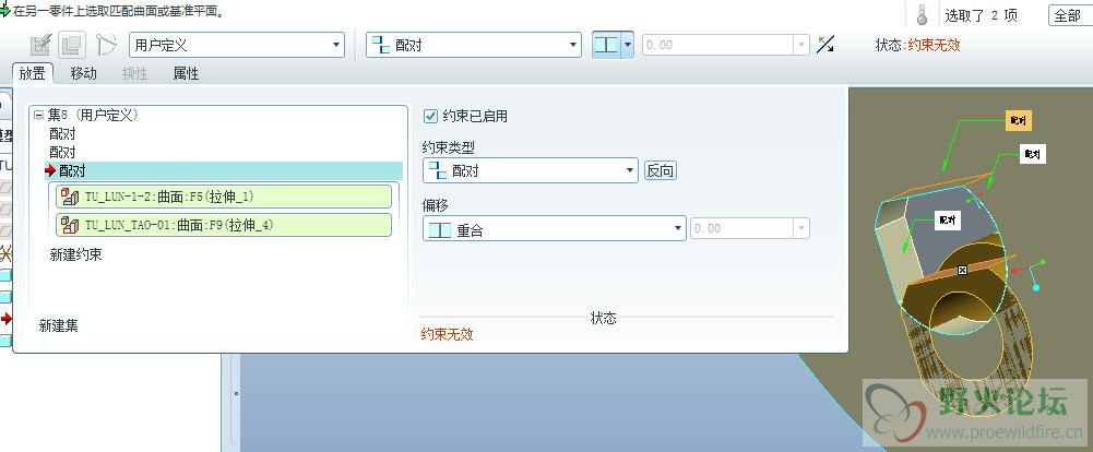

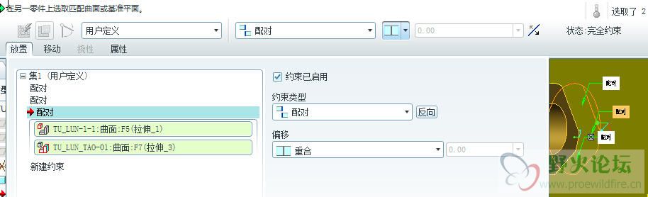

首先道歉一下,这些文件是公司机械机密,所以不能完整截图给大家,是两个凸轮和一个凸轮套,两个凸轮分别装在凸轮套的两端,现在出现了如下两个问题,

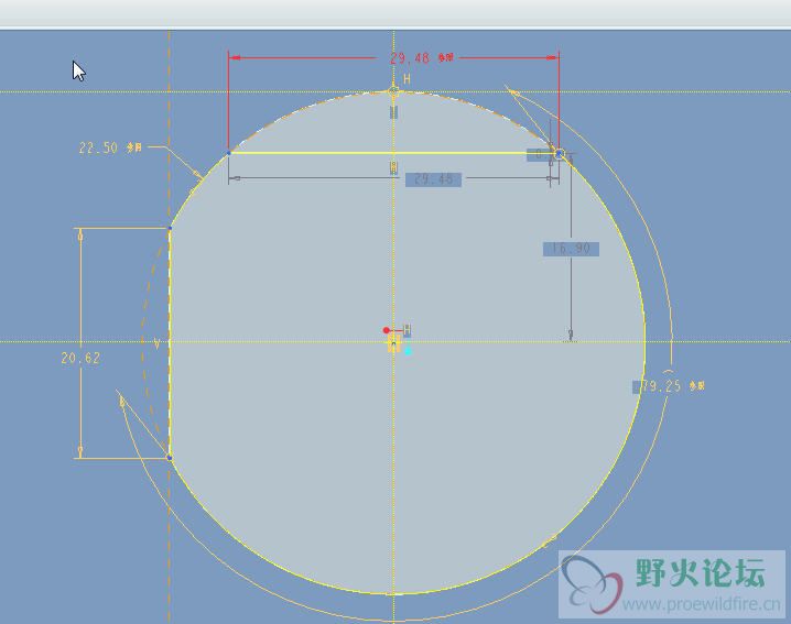

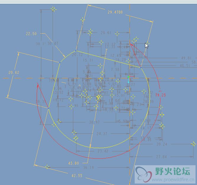

一)凸轮一装配可以使用3个匹配,然后完全约束.凸轮二只能使用2个约束,无法完成定义,我在不完全定义的情况下,使用全局干涉,检测出2个凸轮和凸轮套都是有干涉部位的,我多次改尺寸,甚至把卡位和凸轮上的孔尺寸改得
一个丝都不差,还是有干涉,都是凸轮套会大一点,我考虑是角度问题,但是凸轮内孔是由弧和直线组成,我不知道如何标注弧端点和直线之间的角度.所以无法验证是否是角度问题.
二)凸轮二只能使用两个匹配,然后第三个约束无论是什么类型,全部无效,但是这个凸轮也要3个匹配约束才能完成定义,因为它是一个卡位,并且要贴在另一个面上,具体请看图片解释.

发表于 2011-7-10 21:25 | 显示全部楼层
有时候点点反向就OK了,匹配改为对其 ··
 楼主| 发表于 2011-7-11 08:56 | 显示全部楼层
对齐就不符合索要的约束了啊,要两个面贴合才可以的
