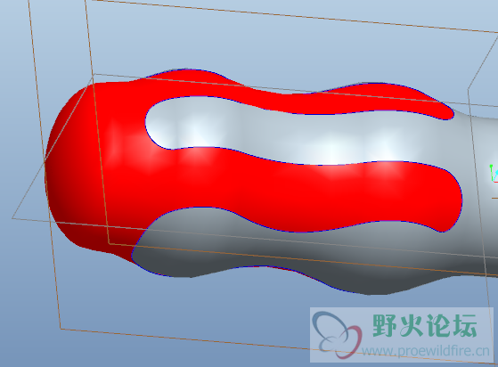

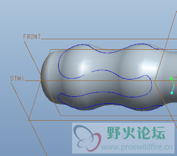

如题。
目的是为了最后渲染选中不同的曲面进行不同颜色的渲染。
 楼主| 发表于 2011-7-10 17:11 | 显示全部楼层
自己想了一个办法,先进ISDX,然后曲面分割,去掉曲线的右边部分,然后退出ISDX,再进行旋转曲面,画出一个跟原来的曲面一样的,再曲面修剪,去掉重复的,这样就可以了。
这个比较复杂,有没有高手想个比较简单的方法。期待中。

发表于 2011-7-10 22:34 | 显示全部楼层
那你不如用骨架零件来做,要分几次面都行

 楼主| 发表于 2011-7-11 21:29 | 显示全部楼层
恩。骨架模型,我没有想到。这是个好办法,去试试看。谢谢。

发表于 2011-7-13 23:05 | 显示全部楼层
用线切曲面的话,可以两个面都留下来吧?我记得可以
活着,你复制粘贴一个面,先隐藏一个切
