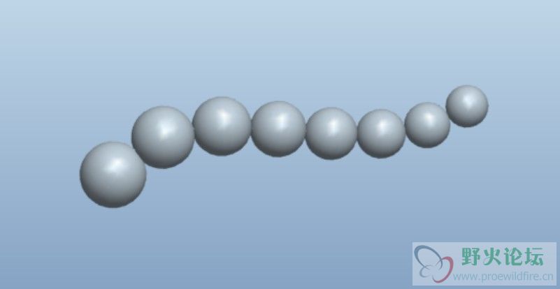

今天看弹簧教程,里面用到了一个函数,不知道是什么意识,望大侠指教!
trajpar的意思和具体使用方法?

发表于 2011-7-10 12:24 | 显示全部楼层
复合曲线轨道函数
在关系中可以使用复合曲线的轨道参数trajpar_of_pnt。
下列函数返回一个0.0和1.0之间的值:
trajpar_of_pnt("trajname", "pointname")
其中trajname是复合曲线名,pointname是基准点名。 轨线是一个沿复合曲线的参数,在它上面垂直于曲线切线的平面通过基准点。因此,基准点不必位于曲线上;在曲线上距基准点最近的点上计算该参数值。 如果复合曲线被用作多轨道扫瞄的骨架,则trajpar_of_pnt与trajpar或1.0 - trajpar一致(取决于为混合特征选择的起点)

 楼主| 发表于 2011-7-10 13:51 | 显示全部楼层
标题
谢谢二楼的回答!
小弟还是有疑问:
什么是复合曲线,我今天看的弹簧教程,扫描轨迹用的是一个草绘样条曲线,不知是否属于复合曲线?
能否解释一下下面这个关系的意思,d×=trajpar*360*10的意思?

发表于 2011-7-10 14:04 | 显示全部楼层
路径的起点是0
结束是1
就是这样理解就对了
我说的没那么专业,但是比较好理解吧,哈哈

问题已解决,看了一下林教授的视频教程,正好有一个例子,360代表一圈,6代表圈数。

发表于 2011-7-10 16:27 | 显示全部楼层
一般说的trajapr和轨道函数不太一样,理论上轨道函数也可以在vss中使用,但是目前还没见到合适应用。
轨道函数的最经典的应用是不规则形状的阵列,当然也包括下图。
