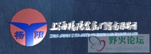

在PROE里面如何制作三维文字?还有就是草图里面写的文字有办法把他分解成线条不?

下图是用CAD制作的,要是在PROE里面该如何做?

先草绘文字,然后拉伸,实用草绘的文字,即可。注意草绘的文字线条需要去除相交多余部分。

用草绘的文字不好看效率又低,可以直接在草绘里面把输入的文字分解成线条 在编辑 拉伸 不?

创建拉伸,在草绘声绘时用创建成文本工具钮,注意有的字有相连的地方,实体化不了,换一种字体就可以了。

回复 5# XYM 的帖子
文字可以直接拉伸?你试了没有哦

可以搞定

我的做法:
    在CAD里把字或花纹先描出来,再进PROE的草绘里面,把DWG文件导入草绘 调好比例与位置 后面再用刚做的草绘拉升曲面 合并 变实体.
