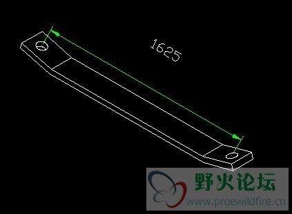

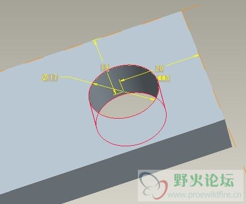

画不出来,表达的不清,本板材为扁铁,10*38的,一边为折弯15°,折弯长度为60,孔边距分别为19跟20,另一边为 扭弯(扭弯90°扭转长度80)+折弯(与另一边相同),两个孔距是1625怎么作图啊,
左边应该再加上扭弯。

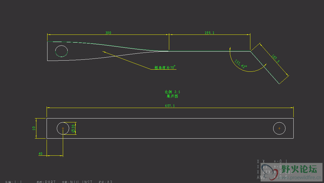

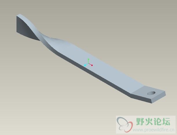

是这样吗
楼主说的工程图吧!
窗外有蓝天 + 1 热心助人
 楼主| 发表于 2011-7-11 20:02 | 显示全部楼层
原帖由 lixiaobao11 于 2011-7-11 16:29 发表
楼主说的工程图吧!
一边折弯,另一边扭转+折弯。
等,明天找图纸用cad绘制个平面图,
扭弯90°,扭转长度80,再折弯26°折弯尺寸60
