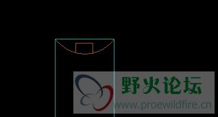

RT。我要做一套模具,是在胶布上冲压一个直径6mm的圆孔。 冲压刀头怎么做才能冲出来圆孔比较圆。不会有冲不下来的现象。麻烦高手告诉下,我没怎么做过模具。。

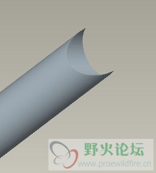

发表于 2011-7-10 08:19 | 显示全部楼层
那就把那个刀头设计成在侧面看不是平头的,也就是有一部分先接触到胶布的

 楼主| 发表于 2011-7-11 10:33 | 显示全部楼层
我目前做的是这样的。但是冲出来总是有一部分冲不断啊。得自己用手去拉掉,但是一拉得话就把胶布拉破了。。

发表于 2011-7-11 10:44 | 显示全部楼层
QQ截圖未命名.jpg 可以把刀头做成碗状的,然后在中间装个弹簧,那样刀头冲到胶布下面时就可以把废料弹走了
