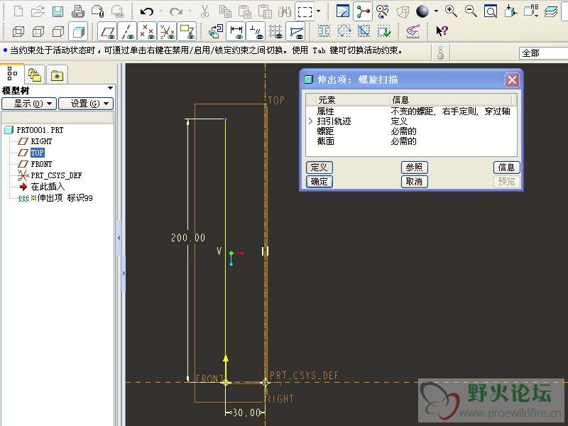

[求助] 在绘制弹簧时总出现每个子部分只允许有一个环,怎么回事?

发表于 2011-7-9 20:55 | 显示全部楼层
绘制弹簧时,首先需要绘制轨迹线(先绘制中心线,再绘制轨迹线),轨迹线通常是一条位于中心线一侧的非闭合曲线;点击“确定”,输入“节距”,再绘制弹簧截面,通常是圆形。即可完成弹簧绘制了。

楼主作图里面的 “5”  是什么意思 ?
按楼主图的理解,在定义轨迹步骤时不会出现 “5” 的参数
应该很简单的,绘制中心线,再绘制轨迹线。休整弹簧高度、旋转半径,确认
再定义节距,确认
再定义弹簧截面的形状和尺寸,确认,确认就OK了

发表于 2011-7-10 08:46 | 显示全部楼层
初步估计截面不干净,请检查是不是有多余的线
