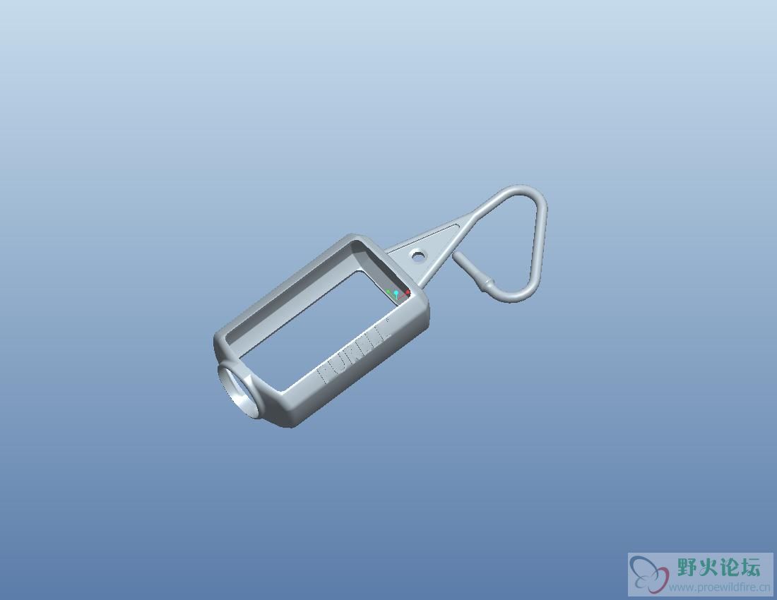

如下图有没有什么办法将那尾巴弄直来?谢谢!

是在proe里建的模型吗,如果是,你就重新更改一下参数和做法。如果不是,那可能在弄直的时候只能慢慢调整,近似地直(用扭曲命令)。建议你量出那段尾巴的长度,切掉它再重建。形状比较简单,很快就能重建

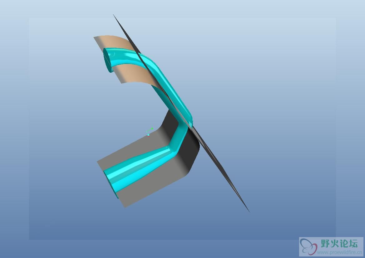

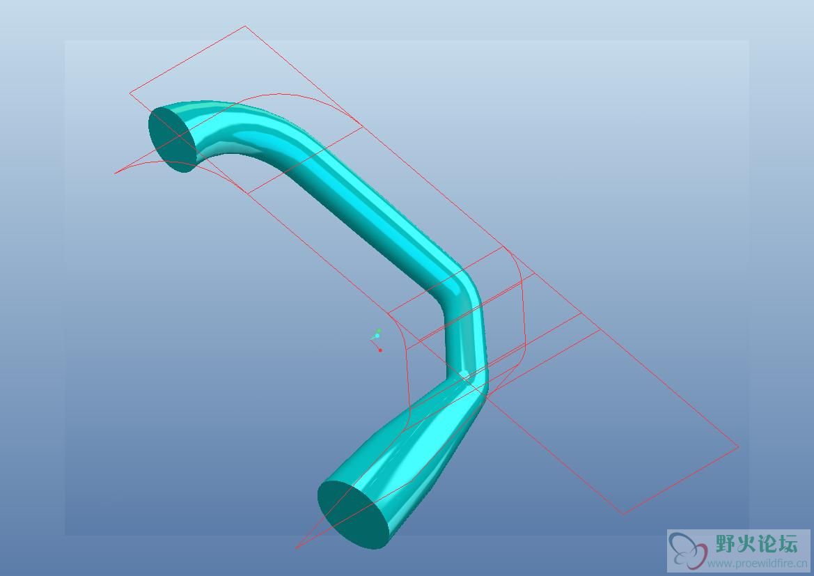

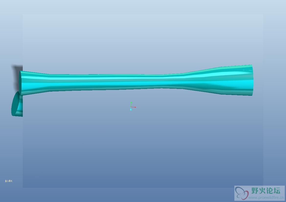

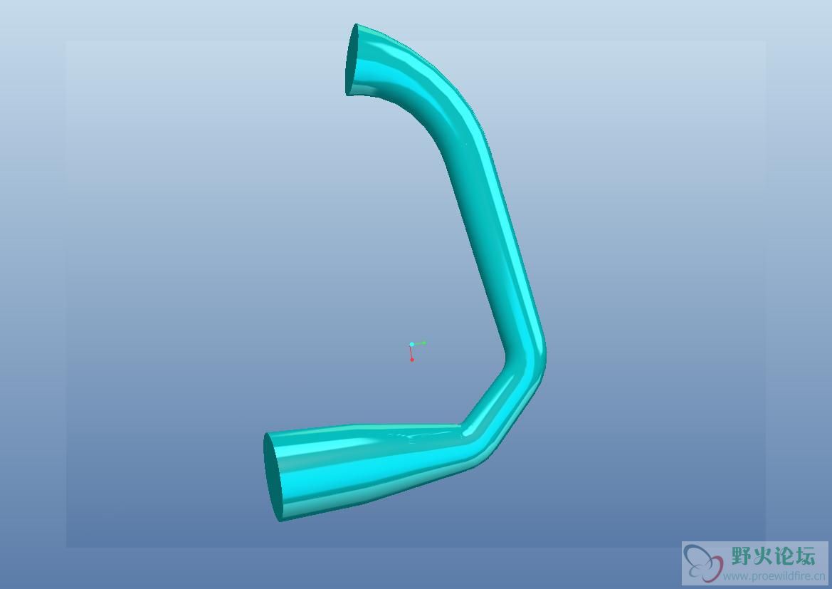

看我随手做了个
看我随手做了个 是旋转出来再折弯的  用扁平面组

是要开模的产品,客人发的是STEP档。

这产品是硅胶的 装类似香水瓶 洗手液的 那条尾巴的头部装入到孔里 起一个扣环的作用 长度差点应该没多大的影响 你可以将尾巴多余的先切掉,现按现有的样子做条曲线,然后就分析这条曲线的长度.有了长度后面就知道怎么做了吧.
