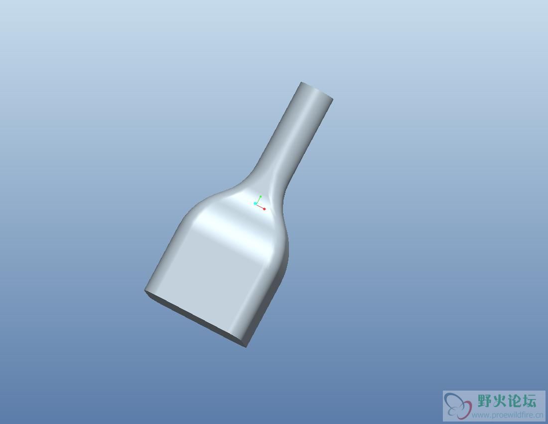

麻烦谁能帮我建一下如下所示的图面,
我建了几次,连接处总是不够理想,谢谢了。

发表于 2011-7-9 15:56 | 显示全部楼层
这么简单的东西,还找人做

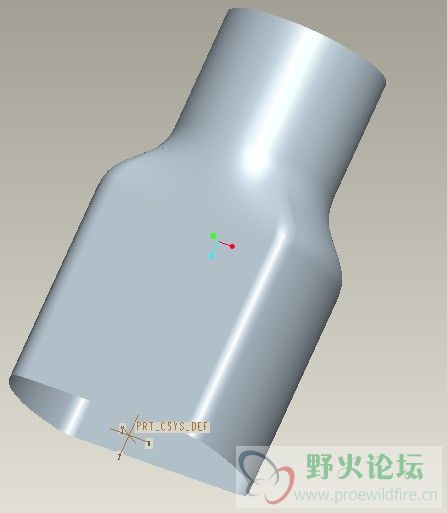

发表于 2011-7-9 16:42 | 显示全部楼层
你可以参考下图做法?
403.prt.rar

发表于 2011-7-9 18:56 | 显示全部楼层
把圆的和方的两端先建好,再用混成命令把中间过渡那一部分做出来。

发表于 2011-7-9 19:07 | 显示全部楼层
看看这样的
02.prt.rar

 楼主| 发表于 2011-7-10 08:52 | 显示全部楼层
谢谢你,chaochao,
先前老是把思想局限于混合,作出来的总是不够理想,
谢谢你的建议与图档,感谢。
