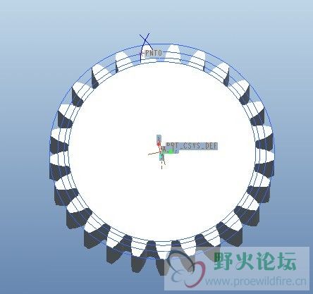

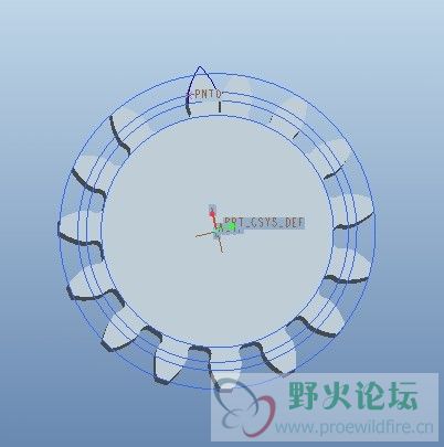

0708.jpg 0708-1.jpg    各位高手朋友们帮帮忙,看看这是按照野火教程里面标准齿轮的制作,第一个图,齿数是25,但是,当我改变它的参数 ,齿数z的时候就是下面这情况了。。下面是改齿数为15出现这样的问题,相同的我改了30,35都会出现类似问题,,好心朋友给我这菜鸟点拨点拨,鞠躬了!

我想你说的应该是参数化齿轮
把齿轮对应的参数在程序中指定,选取工具底下的程序,编辑程序

添加关系 齿间角等于360/齿数   这样就能使每齿间角相等了
