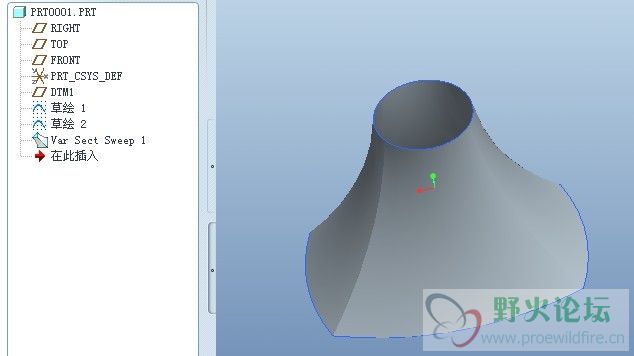

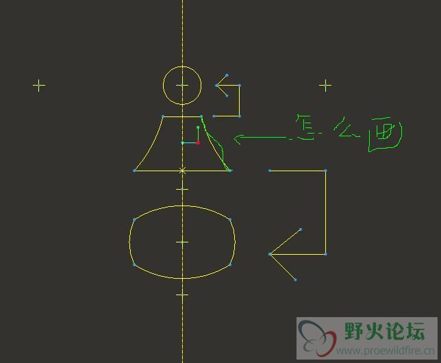

就是中间那个弧线怎么画.我用混合的画起来太直了,没有那弧度!

晕,这样的也用混合来画?不是直接有画圆弧的吗?草绘工具下来第5个就是

你可以建个平面  在平面 上草绘  画圆弧就可以
弱弱的问下你画那圆弧有和意义?

可以扫描吧.5.0

在混合建模中,不用画那条圆弧线,直接使用光滑连接就可以了。
