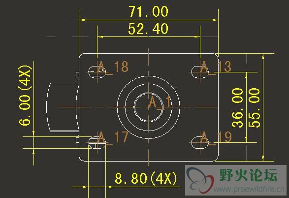

工程图老是显示轴的名字,搞得图纸很乱。有办法去掉吗?
display axis tags     no   这个方法也试过了,但关掉的只是3d图里面的轴名,请各位高手给个主意,谢谢! 360安全浏览器截图7806250.jpg

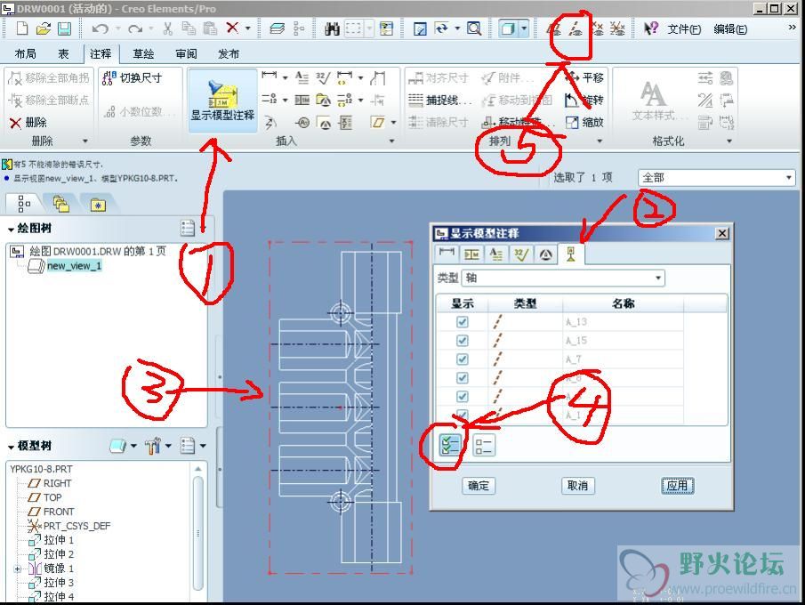

发表于 2011-7-8 10:55 | 显示全部楼层
点击显示与拭除里面的拭除——选择轴线——即可
134
191

 楼主| 发表于 2011-7-8 11:07 | 显示全部楼层
没开啊
 楼主| 发表于 2011-7-8 11:08 | 显示全部楼层
回复 3# xiaolianyi0922 的帖子
我要显示轴,但是不要轴的名字

发表于 2011-7-8 11:25 | 显示全部楼层
不难
拭除轴线,自己画两条垂直的线,然后把线型变为中心线就OK了,还可点轴旁边的那个数字然后直接删除
346
517
