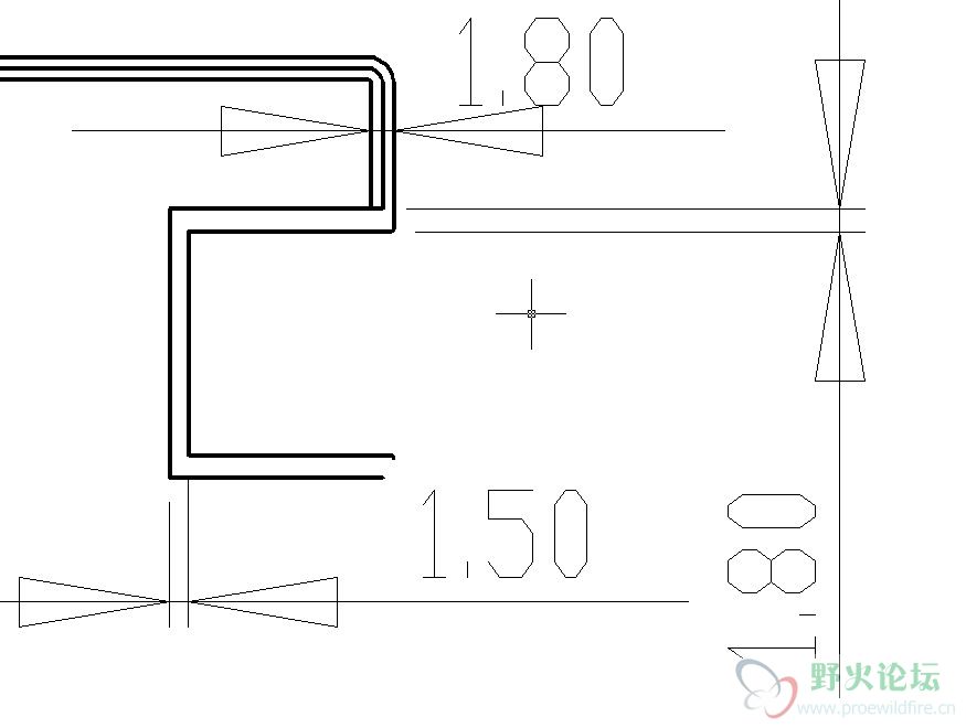

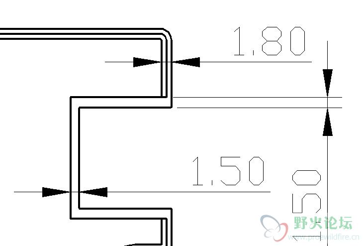

各位大哥:小弟最近遇到一个问题。
老板让做一个塑料外壳,壁厚是1.8mm。但是有一个地方要做成1.5mm厚(如图所示),请问是做成一圈是1.5mm(图1)的好一些,还是那个局部做成1.5mm(图0)的好一些?
在线等答复!
谢谢!

1.8与1.5就差0.3,估计怎么做问题都不大
在连接处以圆弧过渡就好

还有一个问题,这个外形尺寸是181*66mm,做成多少的壁厚合适?1.5mm,还是1.8mm?

这是一个很小件的东西
做1.5与1.8都差不多
还要看一个就是你这产品拿来怎么用
如果它要受力,受负荷的哪就做成1.8吧,如果没受什么负荷之类的,就做1.5好了,省材料
